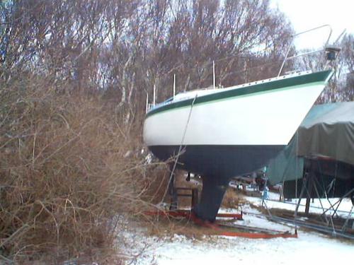

  Jag gick och kollade på upplagda båtar till jag hittade en Ballad....eller om det var en Möre....sen svetsade vi ihop en likadan...har ingen bild på den, men en bild på en annan konstuktion bifogas...tror inte behöver nåra mått på den...båten stagas med vajer eller länk i relingslisten spänns med vantskruv...
