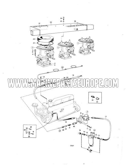

Nu har jag inte hunnit testa era förslag men när jag tittar på sprängskissen så inser jag att jag slänger mig med fel uttryck. Flamdämparna är de runta stålgrunkorna tydligen, jag trodde det var hela lådan. Men flamdämparna ligger allså kvar när jag justerar tomgången. Det är själva lådan, ljuddämparen, som jag sätter tillbaka och som resulterar i att motorn dör.
