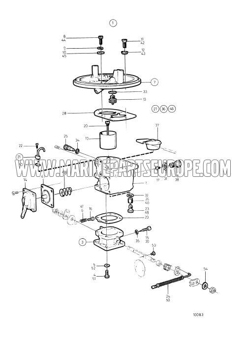

hej igen, munstycket det gäller är nr 25 på denna bild, har sökt runt bland gamla inlägg o kan inte hitta någon uppgift om att man ska behöva justera dessa munstycken... ingen som vet ??

Efter mycket felsökande och svordomar hittade jag felet!
Packningen (nr28 på bild) var av gummi när förgasarna revs isär, i den nya packningssatsen från penta var denna utbytt till en tunn i papper.
Detta resulterade i att tomgångsmunstycket sög tjuvluft mellan locket och godset istället för att suga genom det lilla hålet i locket där det igentligen skulle suga luft. Detta orsakade för mager soppablandning från tomgångsmunstycket och min problem och gråa hår.!
Förbannade penta.. packningssatsen kostade 600spänn per förgasare, lätt förbannad blir man!!
