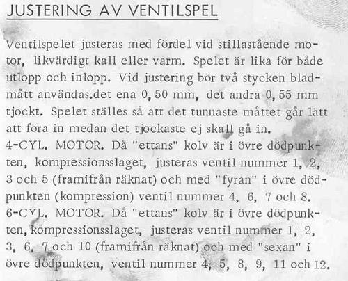

1 - 3 - 4 - 2 vill jag minnas tändföljden är på en B20. Då är det bara att justera 4:n när 1:n vänder, 2:n när 3:n vänder osv. mvh/Nitro
en enkel regel för 1 3 4 2 motorer som b20 är, är att väger,möts,vippar eller vad man vill kalla det en cylinder i ena änden så justerar man i andra änden, väger en cylinder i mitten justerar man den andra cylindern i mitten, blev det rörigt.....hmm väger 1:an justera 4:an, väger 4:an justera 1:an, väger 2:an justera 3:an, väger 3:an justera 2:an
Håll till godo, saxat ur reparationshandboken.
Mvh Dessin
Gäst
Hur du än gör gör bara inte tvåvarvs varianten som brukade vara i äldre handböcker då brukar ventil 7 och 8 dvs 4ans av någon anledning få något för stort spel.
Ibland stöter man på fordon där man varken har märkningar eller kan riva ur stift eller spridare då funkar följande metod:
 först lossa alla muttrarna något utan att ändra justeringen detta för att inte missa någon, sen veva runt den och efter varje ventil gjort sin öppningstakt vet man ju att den ska ligga i vilo med spel där ställer jag den och sen sist känna att alla låss muttrarna är dragna då vet man att ingen är missad.
Tydligen hittade Dessin just detta gamla ventiljusterar tips med de två varven under tiden jag först skrev inlägget, prova det gärna kör sen och lyssna.
