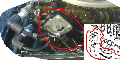

Var med farfar och gjorde en garagerensning hemma hos honom, skulle tydligen slängas en hel del blandannat en 3hk Johnsson utombordare från 1968a.
Vet själv att motorn inte har gått specielt mycket från tidigare ägare samt farfar har haft den liggande i garaget 15år?
Var tydligen ett fel på den när hna köpte den.
funkade bra i ca 20-30min dog, väntade en stund sedan funkade den bra igen. var en som skulle fixa detta och plockade loss en del från bensinpumpen? delen försvan och motorn aldrig lagad, tänkte kika ifall det gick att rädda den då den övrigt är i bra skick tror jag iallafall=P
Tänkte höra ifall någon kan identifiera delen som saknas på bilden, samt om den kunnat orsaka felet som beskrivits(dåligt beskrivet men var ju 15år sedan)
Samt ifall delen går att ersätta eller ny måste skaffas(med ersätta menar jag om den har någon viktig funktion eller bara är ett typ lock
lite luddigt beskrivet men hoppas någon kan ge svar... kul om den gick att starta iallafall=P
//Martin
hadde samma problem, eller nästan kankse gikc i 10 min. det visade sig att det låcke som saknas för dig läckte, bytte paknig då funkade den.
hadde samma sort på min 92:a (50hk) så locket ska nog inte vara några problem
På ditt foto verkar det fattas följande delar (se min bild), nr:
49, 50, 51,52
Gissar att det blir enklast att köpa en ny soppapump. Kan inte kosta så värst mycket.
Kolla med Marinshopen för ny pump eller reservdelar.
/Bo

Stycklistan/artikelnr till bilden.
/Bo
