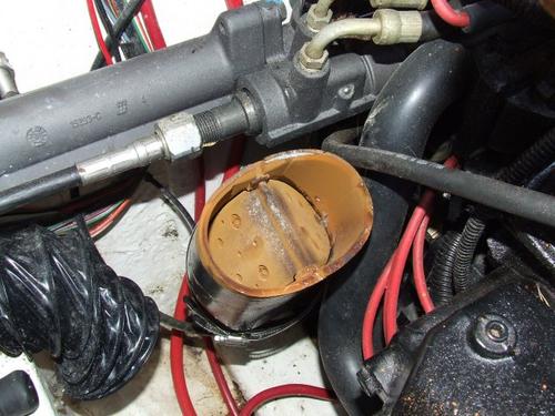

Jag har ett klickande/tickande ljud som verkar komma från bakre delen av motorn eller främre delen av drevet. Klicken kommer mellan 3 - 15 sekunders mellanrum och kommer oregelbundet. Ökar något med varvtalet men inte helt synkront. Motorn är Mercruiser 5,7 -90 och drevet Alpha One. Är det någon som har någon ide vad det kan vara.
MVH Hasse
Kan vara backventilerna som skall hålla bakvatten borta, s.k Flappervalves som är slitna. Håll handen på utsidan när motorn går så känner du om det knäpper och låter där samtidigt.
Mvh
/Persk
Jag hade det problemet. Jag plockade bort vänster flappervalve och problemet var löst.
Mvh/Linde.
Tack för era svar. Ska kolla på detta i helgen. Det finns ingen risk att spjällen fastnar i stängt läge och gör att motorn inte går som den ska?
MVH Hasse
Delar kan lossna och täppa till längre ned i bockhornet eller drevet. Kolla också att du har fullt flöde av kylvatten. En dålig impeller kan ge tillräckligt för att kyla motorn men ge för varma avgaser.
