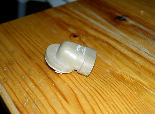

Heja!!
Här kommer en bild på halogenlampan. På lampan står det solite, 894 och 12,8v/37,5w. Det som finns kvar är ju bara sockeln, resten bortoroderat.

Du behöver sockelnummret typ b9s t.ex Goggla sedan på det.så löser det sig.
ps. hittar du inget nummer,Googla socklar halogenlampor/Bilder.
Efter lite sökande så tror jag att jag hittat rätt lamptyp. Sockeln verkar vara en P20d och det finns i alla fall 60W HB3 billampor att få tag i med den sockeln. T.ex: http://www.hallmiba.se/Products/Product.aspx?id=9388
Nu var ju dina på 37,5W så 60W kanske blir för varmt i din strålkastare men du har ju i alla fall en ledtråd i ditt vidare sökande.
Heja!!
Tack för visat intresse. Tror att jag har hittat rätt lampa, tack vare era tips kom jag vidare i mitt sökande.
Sockeln visade sig heta P22d. Bilden som jag tog blev ju rätt dålig med tanke på att man inte ser själv fattningen på lampan. Hur som helst - märket är Eiko och modellen heter 894. Finns med på deras hemsida Eiko.com men kan inte beställas online.

Idag, ganska exakt 1 vecka efter beställningen, kom ett litet paket i brevlådan. Har inte provmonterat i båten men har mätt och jämfört och det är med säkerhet samma sockel. Betalade 216 kr för 2 st levererade till dörren, om det är ett överkomligt pris eller ej låter jag vara osagt. En vanlig halogenlampa i Sverige kostar väl runt en hundring sisådär skulle jag tro. Nåväl nu har jag fungerande bogstrålkastare iaf...
