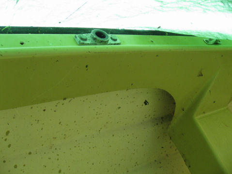

Nu har jag varit under presenningen och tagit en bild på ramen, där jag åtminstone hoppas kunna fästa fenderfästena.
Som du ser så rör det sig om en gammal och mycket enkel båt från 1980. Den heter Tustna 450 HD och är byggd på norska västkusten.

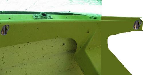

Skruva fast fenderfästena upp och ner på insidan högt upp så kan du ha fendrarna hängande på utsidan vid bryggan och gängande på insidan under gång. Anledningen att du sätter dem upp och ner på insidan är att kroken på den typen av fenderfästen är ju starkast i nedre delen, den övre är ju bara en spärr.
/Bo
Senast ändrad av bossee | 08 juli 2007 | 19:32
Det har du självklart rätt i. Hade faktiskt tänkt på att så är fallet, men bilden jag lade in blev felvänd. Hade samtidigt problam med att få ordning på detta mitt inledande inlägg, så när jag till slut fick någorlunda ordning på inlägget så fick det bli som det blev. Skrev det inlägget i Word och klistarade sedan in. Ett inte helt optimalt förfaringssätt som det verkar... :-(
