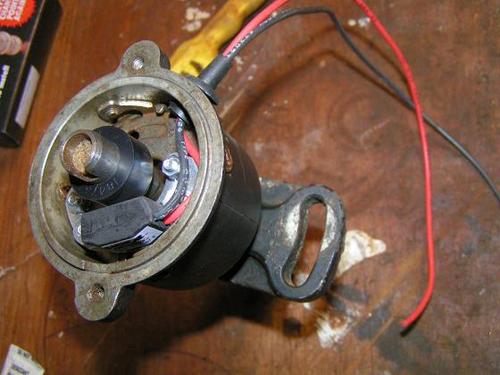

Hade exakt samma problem med min motor (AQ145) i förra veckan, dubbla fögasare och brytarlöst system (ignitor).
I mitt fall hade muttrarna som höll fast givaren till tändningen i fördelarhuset lossnat, Givaren skall ju sitta 0.7 mm (ignitor) från magnetringen annars blir det inge bra. Dessutom var mina förgasar inte synkade, men elektroniska tändningen var det som ställde till det mest.
Kan kanske vara värt att kolla iaf

Synd, och avståndet är rätt 0,7mm, har du fått på magnetringen ordentligt, jag fick ta i ganska mycket för att få den på plats.
Är anslutningar till tändspole ok, om varvräknaren är kopplad till tändspolen så kan varvräknaren bete sig märkligt (pendla) om tändningen knasar.
