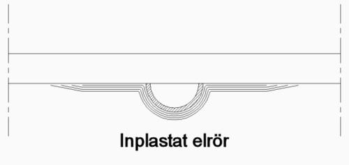

Annars kan du ta vanliga elrör o klyva o plasta fast på undersidan. Det är ju ingen styrka i elrören, men i och med att du plastar runt dem får du en vulst av polyester o glasfiber som styvar upp.

Tack för tipset! Jag vet inte heller om det är en sandwichkonstruktion av fördäck, men jag är tveksam. Dels är det en tidig konstruktion (ca 1965, även om min båt är från -70) och dels är fördäck inte speciellt tjockt. Jag misstänker att det bara är lite underdimensionerat gammalt.

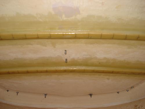

Jag förstärkte fördäck på min DC53 förra sommaren.

Jag började med en balsabalk men det visade sig att balsat var för mjukt att bearbeta och jobba med. Så jag tog ett par furureglar (ja... Jag vet att det finns risk att de ruttnar) som jag fräste runda där glasfiberväven skall böjas över.
I balkarna sågades ett snitt var 5 cm för att de skulle formas efter fördäck och som sedan limmades fast mot fördäcket med PL400.
Efter det så spacklades det en radie mellan balk och fördäck så glasfiberväven inte veckar sig.
Jag lade på glasfiberväv i tre omgångar, första omgången fästes med rostfria klammer i balken så att väven satt på plats då man lade på polyestern och pressade ut luft. Nästa lager väv lades på efter någon timma omlott från andra sidan och ytterligare någon timma senare så lades den sista väven ut som täckte balken och tidigare lagd väv.
Då efter någon vecka så slipade jag ner det lite lätt och lade på vit topcoat i förpiken och på förstärkningarna.
