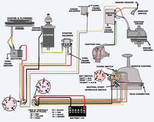

Nu har sommaren kommit till Luleå, och jag vill sjösätta, men farbrorn som jag köpt båten av hittar inte nyckeln till tändningslåset (Mercontrol) smiley-cry.gif\.
Har provat beställa nya nycklar mha. numret på tänningslåset men fått till svar att det kanske inte finns att få tag i nycklar.
Så nu funderar jag på att byta tändningslås och har ett lås från en skoter med elstart som jag tänkte använda.
Men är osäker på hur jag ska koppla..
Det tilltänkta tändningslåset har följande märkning: B,G,S,M,L och det gammla ska kopplas enligt bifogad bild.
Hoppas att någon kan hjälpa mig, så jag kan sjösätta till helgen.

Ta fram summern och kolla nya tändningslåset. Sätt det i läge OFF och se över vilka två stift det piper, koppla dessa till D o. E, dvs. svart o. ljusgul(?). Fortsätt på samma sätt i läge ON samt i läge START.
Tror inte det ska spela någon roll om du byter plats på D/E och A/F...det viktiga är nog att B hamnar på rätt stift, men när du kommit så långt bör du bara ha ett stift kvar att koppla på!
Lycka till!
