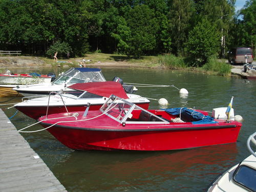

Jag hade förut en Ockelbo T16 från 1979 med en Johnson 75hk från 1984. Den gick runt 30. Bifogar bild
Olika propellrar kan förändra hastigheten lite grann men det gör inte så stor skillnad, jag skulle vara ganska nöjd med den hastigheten du har.

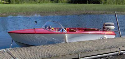

Sorry för alla inlägg men jag grottade lite på Ockelboklubbens hesida igen och hittade en bild på en båt som var rätt lik din Ockelbo T15 Riviera
Sen har ju du en annorlunda ruta men de byts ju ut ibland!
Bifogar en bild på en sådan.

Ebzet: Ser ut o kunna vara en sån, rätt kul då jag ej vetat namnet på den innan =)
När ja köpte den sa säljaren den va 16fot, men det kan vara 15 med.
Är iaf större än en T14.
