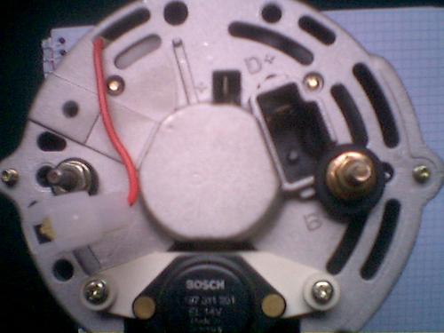

Har precis köpt både generator och startmotor från Biltema och vill bara påpeka att de var märkta BOSCH dvs. inga asienkopior.
//Dessin

Enda nackdelen som jag ser det är att man måste modifiera generatorarmen på en AQ130 eftersom diametern på en 65A är större än original (man får svetsa på 3-4 cm plattjärn i 90 graders vinkel och borra ett nytt hål) samt att den inte är gnistskyddad.
//Dessin
Som du ser så är regulatorn märkt med Bosch och loggan finns även ingjuten i aluminiumet på generatorn.
//Dessin
