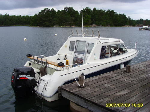

Lite sent svar kanske men jag har en 5800 som jag har monterat värmare i. Ska inom kort montera vask också och kan återkomma om tips om det är intressant.
Vad gäller båten för övrigt så är jag supernöjd på alla sätt.
Nu är den sjösatt och redo för sommaren.

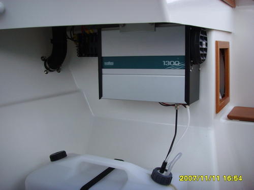

Ja tack Gesse, Lite info om vask och värmare mottages tacksamt? Var får du plats med dessa tillbehör?
Värmaren är monterad som synes enligt bild. Vasken är inte ditsatt än men ska sättas över värmaren. Bara att såga ur den hyllan eller vad man ska kalla den och sänka ner vasken. Sedan ska jag göra ett lock i något fint träslag som kan fällas upp och ner över vasken. Vattentanken ska bli en 20 liters dunk som ska monteras i utrymmet på babord sida vid bakdörren. Har provat och den får plats där. Återkommer med bilder när detta är monterat.
Men nu vet jag inte om det är samma utrymme på 5940 som på 5800.
