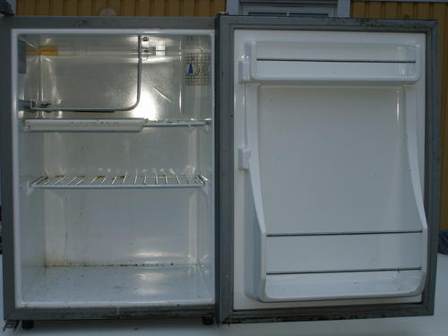

Jag har mailat han som jag köpt kylen av och frågat hur mycket den drar. Jag har inte hämtat det än. Inte tänkte jag på det när jag köpte den, jag stirrade bara blint på priset 300kr. Det är ett 40 liters med kompressor, det fungerar bra och går tyst. Det enda jag vet, so far!

Fick just ett mail från den som jag köpt kylen av.
Den drar 3,3 A när den går. Men kompressorn är inte i drift mer än 15 minuter per timme maximalt.

Om den dra 3,3 A när den går men bara går 15 min timme blir ju snittförbrukningen 3,3:4 = 0,83 Ax 24 = ca 20 Ah/dygn. Med den förbrukningen kan du ladda ur ett 75 Ah batteri i 2 dygn innan du behöver ladda.
Men förbrukningen beror ju också på hur varmt eller kallt det är ute (inne i båten) hur ofta ni öppnar kylen osv.

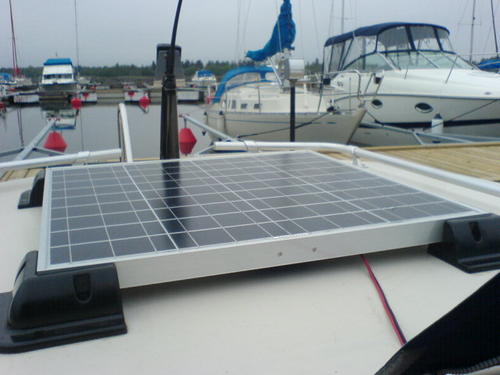

I min Ryds Camping har jag installerat kylbox (Isotherm 26lit) samt en Naps solpanel på rufftaket (54W), har dock höjt upp den med monteringshörn och behållit ventilationen,men utan huv,under panelen(positiv överraskande bieffekt-ventilationen har klart förbättrats!!),och en Naps MaxPower-booster-regulator.
Detta gör mig självförsörjande på el /kyla utan att ha motorn igång.Vilket är en överlevnadsfråga på sommaren.Kylboxen har nu varit igång i tre veckor(20070531)--ändå är batteriet fulladdat!
Det mesta är köpt på Hjertmans,monteringshörn för solpanel på www.conrad.se.
Har tidigare haft liknande arragemang i olika och varit mycket nöjd med dem.Bekymmersfritt men en väldig åtgång på dricka och många nya vänner!

Tack för tipsen. Den där moteringsramen verkar vara bra. Men jag har ingen sån yta som jag kan sätta fast den på. Det lutar nog mot att jag ska montera den på targabågen på båten. Men jag inte riktigt bestämmt mig än. Jag vill vara säker på att det är en bra och skyddad plats när jag monterar den för jag kommer ha barn på båten som kommer härja.
Men tack för tipsen, det ser ju väldigt proffsigt ut på din båt och resultatet är ju super, när du kan köra din kyl hela tiden. Min solpanel är på 33 w och jag tror det är samma märke som du har(Naps) och jag har oxå MaxPower regulatorn. Det ska bli spännande och se hur det blir på min båt. Fast min solpanel ger ju inte lika mycket som din. Hur stor kyl har du??

Hej Tero!Var själv inne på targabågesmontering men hade ingen sådan så det hade blivit dyrare att skaffa.Annars är ju detta bra,eftersom man får rörlighet i varje fall i en ledd.
Mina barn är vuxna så när dom är med så är det nog större risk att det blir tomt på kalla dricka:).
Skall lackera hörnen och dölja sladden på min panel--men det får anstå till hösten.Nu är det sommar och kylen fungerar så det är dax att ut och njuta!Napspanel som är polykristallin och har hög verkningsgrad (c:a 13-14%) och MaxPower är en strålande kombination och ger mest efffekt.Valde detta före de mindre effektiva,men praktiska tunnfilmspanelerna.
