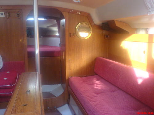

Jag är ny ägare till en Scampi 30 (1977) i hyfsat skick men jag skulle gärna fräscha upp inredningen. Lackad teak tror jag att det är ...
Slipa tunn fanér och lacka på nytt känns lika jobbigt som svårt. Finns det nån quickfix?
Att komma ifrån ett grundligt jobb är nog svårt, men prova på en liten yta med möbelpolish, det brukar ju få gamla möbler att vakna till liv igen.
Tack för tips om möbelpolish. Jag läste i något annat (liknande) inlägg om Owatrol D1 och D2. Är det ett alternativ? Eller måste man utgå från en trären yta då?
Dra av med ett fint sandpapper 120-150 kornstorlek så ytan blir lite Rå. Med andra ord inte trärent det behövs bara när det ytanlacken börjar släppa eller är bortnött. Då fastnar allt mycket bättre oavsett om du väljer fernissa eller något annat.
