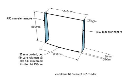

Lägg upp en bild på hur den ser ut på ett ungefär och mått, så ska vi se vad det blir för pris.

Hej Rigor, här kommer en skiss. Hålen för fästpunkter sitter i topen och i botten. Dom borrar jag bäst vid montering. Hoppas det blir något.
Kan vara lite trixit med bockningen i R50 hörnorna...Det måste varmbockas om det ska bli bra...
Det enklaste är nog att köra en rak skiva fram och sätta fast sidorna med  90g vinklar i rf.
Vilken tjocklek ungefär? 5,6,7 mm eller nåt sånt?
Klar eller rökfärgad?
5 mm blir bra, men går det att limma sidorna?
Jag tror att jag behöver sidorna i alla fall p.g.a. att det ger styvhet till rörkonstruktionen rund fönstret (som sitter fastskruven på pulpeten)
En vinkel på utsidan och en lite mindre vinkel på insidan. Limma med sika eller liknande... Sen kan du borra genom vinklarna och köra med popnit i rf
