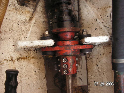

Hej alla o tack för bra svar
Båten är nu tät och testad så nu är det bara roliga saker kvar. (nästan)
Min propelleraxelkoppling låter väldigt mycket. Vad jag vet så ska den dämpa ljud och stoppa trycket från propellern att nå motorn.
Jag misstänker att lagret är slut i den.
Jag tror även att dom har satt gummibussningarna till lagret fel. Är det så?
Finns det nytt lager till denna förmodligen gamla koppling?
Skickar med en bild lite otydlig men ni ser nog vad jag menar.
Mvh
Affe
Det ser ut som en äldre modell av Aquadrive. Du skulle kunna ringa till www.capella.se och höra med dom om det finns reservdelar.
