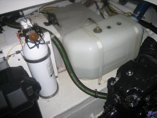

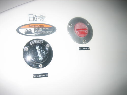

Jag har en Webasto värmare 3500 diesel,fast jag har bensininombordare,har monterat en sep tank till värmaren,jag var ju tvungen eftersom dieselvärmare verkar vara bra och billiga i drift,du har ju redan diesel så satsa på en sådan så blir du nöjd,kolla in bilderna Glad påsk
