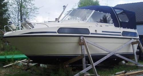

Nu skulle jag behöva råd/tips av kunnig och uppfinningsrik person/er. Ska göra en helt ny ställning till min Marieholm 24. Ingen sådan finns med denna lösning så den blir unik:))
Första ideen är att höja kapell från framruta på mittkabin som sedan sträcker sig till aktern för att möjliggöra sittplatser på akterdäck även vid dåligt/kyligt väder.
Bilder på första ideen finns men lösningen på ställningen finns inte:((
Andra ideen är att höja taket på mittkabin och göra toppen massiv så man kan lägga sollceller där men själva höjningen flexibel pga möjlighet att gå under i låga passager och även där behövs isåfall en lösning på ställning till kapell bakom taket och till aktern.
Bilder finns inte på denna planering men går att ordna.
Vid mer detaljerad beskrivning/bilder eller annan info kontakta mig på mail. Även viss lösning kanske går att ge här så andra Marieholm 24 ägare kan ta del av dom.

Överbyggnaden är endast Kapell själva uteplatsen finns där redan från tillverkningen så nån höjning av sittplats blir det inte...annars hur menar du?

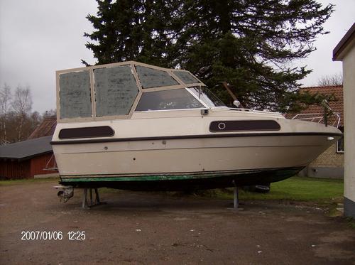

Ovanför bakre kabin finns befintlig uteplats taket i mittkabin är från början endast kapell som idag är ersatt med ett fast tak.
Tanken är för att den inte skall bli för ful så ser det bäst ut med att höja taket från framrutan i mittkabin å bakåt alternativt sätta en fast sektion med stigning från framrutan å till bakre sidorutan där den övergår i kapell.
På bilden visar den kapellhöjning från framrutan å bakåt. har gjort en test med höjning från bakkant på sidorutorna å bakåt=ful som F-N..
O.B.S Bilden ovan med kapell från framruta å till aktern är hur den är tänkt se ut efter tillverkning.
Bilden med folk på akten är som den ser ut idag där kapell är blått.

Verkligen ingen som kan ha en liten ide9.gif\ minlogga är hur båten ser ut idag,bilden med kapell hela vägen är en ide14.gif\
Blir ju hur sportig som helst i detta utförandet21.gif\Fann en som ser ut som jag tänkt mig14.gif\,men får inte fatt i ägaren5.gif\
