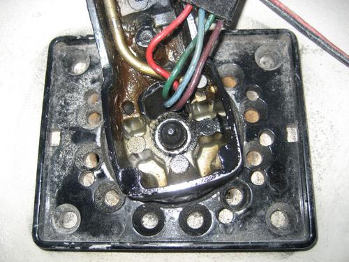

Håller på med totalrenovering av båten, men får inte bort reglaget, borde det inte vara att bara ta bort handtaget nu?, ser ut som att axeln är splisad. Motorn är en 3.7l Mercruiser från -88
Har sprayat 5-56 ifall det ärgat fast.
Hjälp?

har du låssat bulten på under stidan av reglaget?
ska du köpa ett nytt reglage? /micke
hm, Låssat bulten?, det satt en bult på framsidan, liksom under handtaget, snett uppåt in i handtaget - är det den du menar?. Nej tänkte inte köpa nått då detta verkar fungera.
jag tror att vi pratar om samma bult.har du låssat den?  /micke
Ja, det ser du på bilden.
du har rätt den har ärjat fast. hm, kan ju testa att montera fast reglaget igen, och spreja mera med 5-56, och försöka knacka försiktigt
/micke
Så, efter diverse bryt med koben, huggmejslar mm, fick jag loss handtaget, Lösningen va att ta bort skruven vi talat om innan, jag trodde jag tagit bort den, visst, jag hade tagit bort skruven med sexkantsskalle, men under den satt en insexa.
Förstår inte varför nån satt dit en skruv med sexkanstskalle utanpå, kanske fungerat som nån typ av låsskruv.
Jaja nu är det i alla fall löst så jag kan klä om denna sidopanel med.
