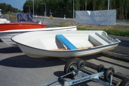

Höja akterspegeln på Höga Rodd 430.
Hej.
Jag funderar på att köpa en HR 430 till min långriggade snurra på 9,9 hk.
Vad jag vet så skiljer det 13 cm mellan lång och kort rigg. Så jag skulle alltså behöva höja riggen med 13 cm, eller räcker det med 12 eller 10?
Jag tycker att det ser ut att vara lågt mellan akterspegeln och aktern i sig på HR 430. Fast det spelar inte så stor roll va? Höjningen kan väl sticka någon cm över själva aktern utan att det gör något?

Eftersom det inte är någon racer du har så spelar de sista centimetrarna ingen roll. Men det är nog lite svårt att få någon hållfasthet i akterspegeln ifall du höger den 10 - 12 cm. mvh/Nitro
Så hur mycket kan jag höja den utan att riskera att den knäcks? 3 mm bockad plåt och trä borde väl funka bra?

Montera en jack plate. Då kan du hissa motorn till valfri höjd och samtidigt behålla akterspegeln i ursprungligt skick.

Jo motorn hamnar längre ut eller får mer setback, detta innebär att motorn får mer hävarm mot båten och således svarar bättre på riggens trimvinkel.
