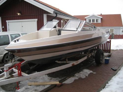

Byta durk på min Century Raven 195 Bowrider
Köpte förra helgen ett objekt, en Century Raven 195 Bowrider som saknar motorkåpa, stolar bak mm mm, märkte idag att durken va rutten, så det blir till att dela på skrov/överbyggnad och ta fram sågen....
Frågan är bara HUR man ska gå till väga, den nuvarande durken är plastad på både ovan samt undersida.
Jag hade tänkt mig att bara lägga dit en plywoodskiva (iställer för den gamla) samt limma/skruva i balkarna samt plasta fast den i kanterna? - några kommentarer? - bör den plastas på både under samt översidan? - isånafall varför?

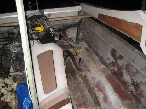

Bifogar bild från Under durken, se inte så mkt. ska fixa mer bilder när allt e urrivet
Tack for bild. Ser fram emot flera och progress rapport.
Nar du anda ar pa gang sa kanske det ar lage att aven satta in en eller tva inspectionluckor for att om inte senare kunna blasa ut/torka ut utrymmet under durken, alternativt fa ett litet stuvutrymme under durken.
Kan vara lite trassligt om du planerar at fylla med skum igen, men du kan ju ocksa (om du vill ha kvar en hyfsat garanterad bouyancy) lagga i fasta flyttankar som inte suger upp vatten (typ tunna PET flaskor). Du kan du latt halla tortt samtidigt som du behaller viss passiv sakerhet.

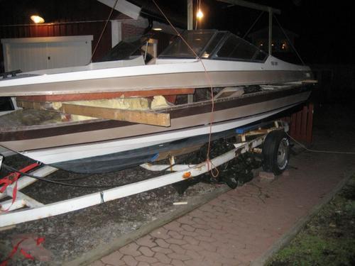

Bifogar en bild där man ser det delat, dock bara upphöjt och löst, ej bortlyft, väntar på massa muskler....
så, har nu lyft av överbyggnaden, vägde kanske 150kg på fyra man så det va lättare än vi alla trodde. Bilder kommer under morgondagen.
