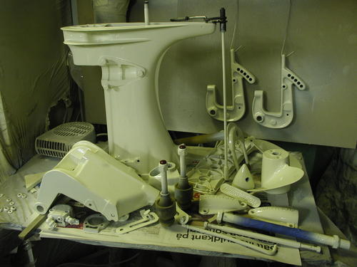

Beror ju på vad du menar med håller.
Jag använder polyuretan lack.
Finns säkrt många andra färger att använda åxå.

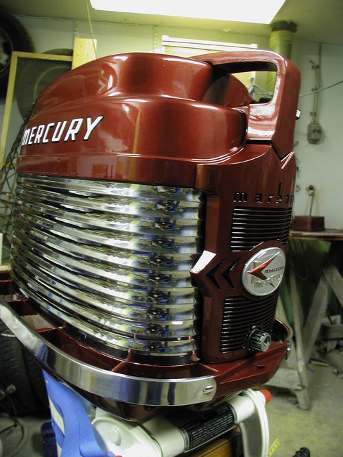

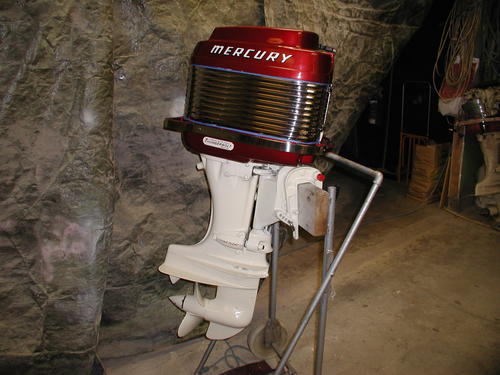

ps. fin motor..  :)
