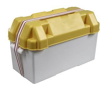

Har ny båt sedan i år och batteriet (110 Ah Varta) levererades utan en syrafast batterilåda. Har sett och förstått att många båtar har denna låda. Vad är funktionen av lådan? Är det enbart som skydd mot syran om battiet skulle gå sönder och läcka syra?

 Jo! Du har ganska rätt i ditt antagande. Om batteriet fryser sönder på grund av dåligt underhåll så är det inte så kul att ha batterisyra flytande här och där. Allting rostar och blir förstört. Om du håller batteriet laddat eller rent av har det inomhus under vintern kan du åka utan batterilåda.Å andra sidan kostar en batterilåda bara (cirka) 100 kr så varför chansa?
Lite råd från batteritillverkare:
* Batteriet ska placeras lätt tillgängligt och väl fastspänt
• Batteriet ska monteras i ett vattentätt och syrabeständig kärl. Kärlet
ska rymma all elektrolyt som ryms i batterierna, om detta av någon
anledning skulle läcka
• Batterier ska inte monteras i samma utrymme som motor eller
bensintank
• Gaser ska ventileras ut ur utrymmet där batterierna fi nns
Not: Rekombinationsbatterier kan placeras i stort sett hur och var
som helst, då dessa varken läcker syra eller avger knallgas under
laddning.

Tack för synpunkterna. Ska verkligen överväga att montera en batterilåda. Ett problem kan dock vara att få plats med den. Har ett jättebatteri i ett ganska litet förvaringsutrymme. På Biltema hade de inte tillräckligt stora batterilådor tyvärr. Annars brukar ju de vara billiga. Inte heller på Hjertmans har de något som passar.

Ja det kanske kan gå, men det står ju max batterihöjd 195 mm och mitt batteri är högre....
Från Biltema: Batteribox Av syrafast plast. Skyddar batteriet och förhindrar att syra läcker ut. Levereras med fästbeslag och fastsättningsrem. (Max. batterihöjd: 195 mm).
