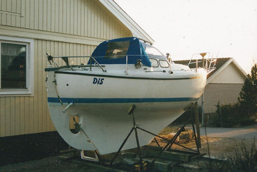

På min havsfidra hade jag byggt ett dogghause i stället för sprayhooden som var mycket dålig när jag köpte fidran. (se bifogad bild)

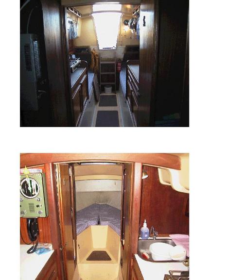

Hej Stephen.
Vi har en Storfidra, Shortie, med en anderledes indretning.
Måske kan du få et par ideer fra hende.
Vi har sejlet i den en sommer nu og indretningen virker rigtig godt.
Jeg kan forstå at du har båden på Fyn, vi ligger i Kolding, så vi kan jo mødes en dag når du er her i DK.
Mvh.
Ole

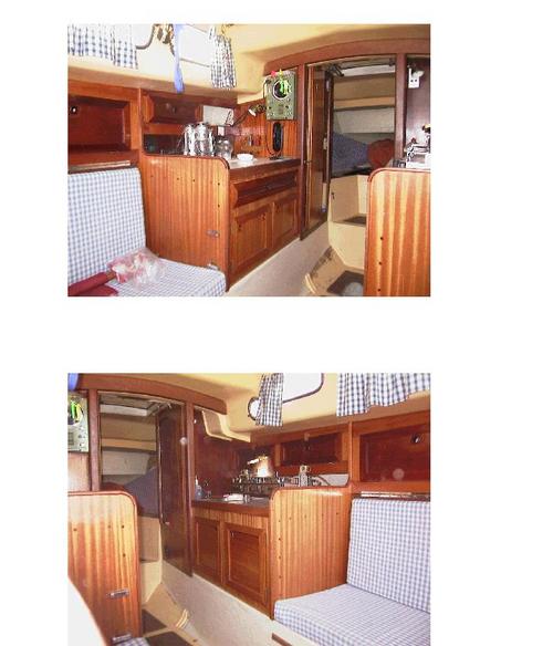

Ursäkta mig för att jag inte svarade tidi´ gare men faktumet är att jag märkte inte att fanns denna fina bild på Shortie. Ännu en gång, unskuld meg.
Den layouten i Shortie verkar vara en bättre användning av platsen är det normala. Toaletten är helt bortkastat plats och ligger mycket bättre framme mellan kojerna. Ett par riktiga handtag vod garderoberna och så sitter man säkert och bekvämt. Sitter jag på nuvarande toaletten kan jag inte ens stänga dörren p.g.a. platsbrist.
Jag gillar också kartbordet! Å andra sidan, med köket i den normala platsen kan man göra som jag och anveänder sitbrunnsdurk som avställningsplats.
Tyvärr blev seglingen iår avkortat. Jag hann med en del saker i alla fall. Ett nytt två-batteri system finns nu på plats och skrovet är nedslippat och nymålat upp till fenderlisten. En landströmscentral har också installerats.
Jag också seglade lite i vattnet mellan Svendborg, Sonderborg och Assens men vädret var det värsta på flera år. Regn och blåst för det mästa.
Hälsningar // Stephen
Jo, två frågor beträffande inredningen i SHORTIE:
1. I NAUSIKAA finns ett halvt skott mellan toaletten och kojen på barbordssidan och ett till mellan pentryt och kojen på styrbordssidan. Jag förstår att dessa skott kan inte finnas på SHORTIE. Har man då förstärkt decket på något sätt istället?
2. Har kojerna används till sjöss? Blir det inte lite blött då?
Om du har någon bild på SHORTIE tagit från pentryet mot kojerna och sittbrunnen vill jag gärna se på det.
Mycket tacksam // Stephen
När jag köpte min storfidra hade jag tre båtar att välja på; En storfidra i södra Spanien, Shortie i Södra Danmark, en båt i Kåge, strax norr om Skellefteå.
Bifogar ytterligare en bild innifrån Shortie taget ur en annan vinkel.
Det ser ut som om att man flyttat skottet vid navigationsbordet 30-40 cm akterut, medans det på pentrysidan sitter kvar på sin ursprungliga plats.
Jag hade för avsikt att göra tvärt om på min storfidra och bygga en toalett i garderoben på SB sida.
Skotten placering i längsled har nog en begränsad betydelse beträffande maststöttning. Masten står ju på balken akter om de två längsgående skotten (i orginalutförande) och den mesta kraften tas upp av de två teakstöttorna som balken vilar på.
Beträffande stickkojerna under sittbrunnen, är det ju samma lösning som på havsfidran. Det jag saknar i min storfidra är en bra sjökoj. Med detta arrangemang är ju förutsättningarna större.
Jag har flyttat oljetanken från BB sida till Sb och tagit bort skottet. Pga mina ryggproblem, som blev jag på ett drastiskt sätt fick klargjorda för mig under sommarens segelsemester, har jag bestämt mig för att sälja min storfidra och i fortsättningen endast ängna mig åt segling i hemmafarvatten med min bohusjulle. (eller i värsta fall en motorseglare).
En stark spekulant som var och tittade på båten igår. Kommer, om han köper båten, att bygga en toalett i SB garderob och göra en hytt åt dottern i gamla toalettutrymmet, som i min fidra är lång nog för en bekväm barnkoj (eller kortvuxen person).
tommy
Senast ändrad av toaen | 31 augusti 2007 | 09:17
