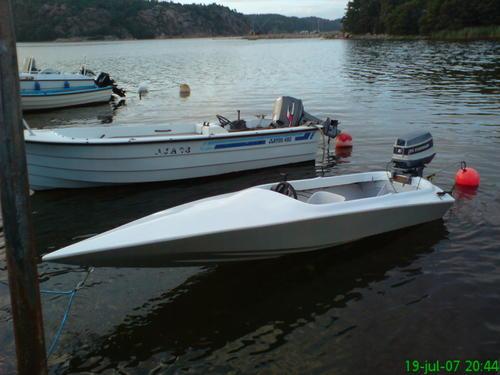

För er som inte vet vad en Fugitive är så är det en liten sportbåt som är 3,80lång och 1,30bred. se även bifogad bild.

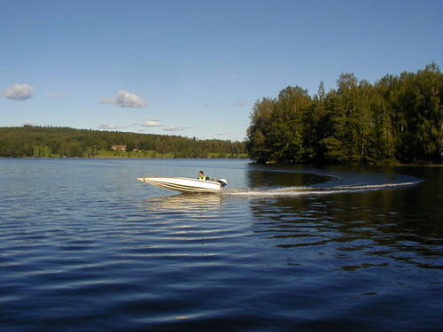

Båten blev klar i början av sommaren, det blev en 35hk Evinrude från -76 som fick driva den, med denna riggning gjorde båten strax under 40knop. vilket var fullt tillräckligt i den lilla skorven! det fanns dock lite kvar att klämma ur den med en bättre propp, å mer hiss.
nu är jag på nästa projekt som ni kan läsa om här.
