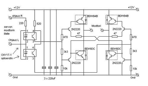

Finns det nån som har fixat till sin båt så att man kan styra en utombordsmotor med en radiokontroller? Skulle vara roligt att veta om skruvandet ens lönar sej...smiley-wink.gif\
Jag har en albin vega med en 9.9hk suzuki och fjärrstyrningskablage till gasen och växeln.
Jag tänkte montera en motor som skulle styra utombordsmotorn till vänster och höger en motor som skulle styra gasen och växeln. Jag tror att det räcker med en vindrutetorkarmotor, den borde ha tillräckligt kraft. Styrningen sker med en 2..4-kanalig radio och mottagare. En servomotors elektronik lite elektronik (kopplingsschema bifogad) sköter styrningen av vindrutertorkarmotorerna.
Allt skulle förståss vara på det sättet monterat, att om det finns behov, så kan man styra allt manuellt (om t.ex. radion går sönder)
Kopplingscheman är från en finsk sida:
ohjaus L = styrning vänster
ohjaus R = styrning höger
servon moottorin tilalle = i stället för servons motor
optoerotin = optokopplare.

Troligtvis räcker det med fönsterhissmotorer, hela mekanismen med kuggsegment kan vara användbar!
Raportera resultat om du/ni provar.

torkarmotor går utmärk byggde en elgokart med en sådan som snabbast fick man springa allt vad man orkade för att hinna upp ungen. sätt torkarmotorn direkt vid styrväxlen.
