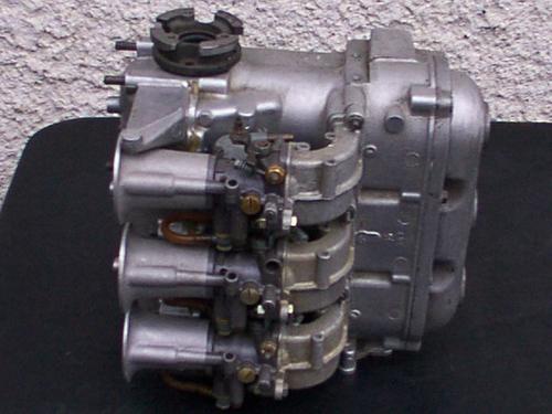

Hittade denna bild där man kan se förgasarna med tillhörande trattar.

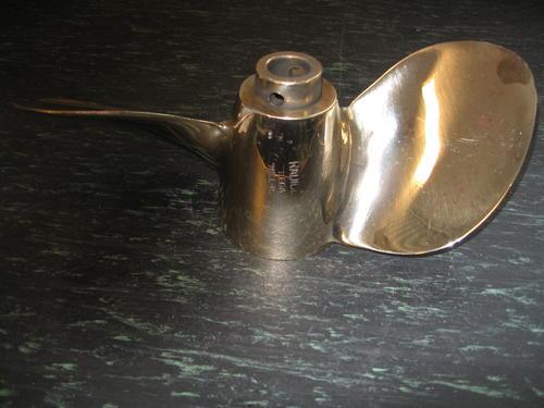

Har nu (äntligen) fått tag på rätt propp (Tack Johan B)......
Det är en Radice LEGA MILL-B med 380 i stigning. Kommer att prova den så fort båten är i sjön. Om man tiitar i dokumentation och på gamla bilder så tror jag nog att jag är ganska rätt ute.....
En liten bit på väg...
Ny polerad och fin:)

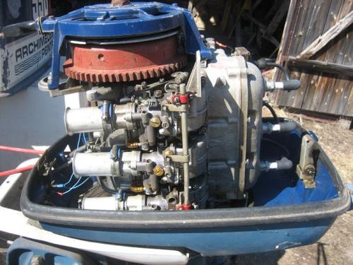

Har äntligen lite bilder på denna omtalade motor.
Observera trattarna på förgasarna.

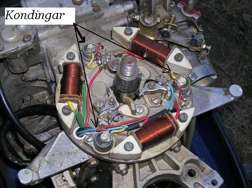

Hej, en mycket intressant tråd. Jag köpte mig en AP 550 tidigare i veckan, som jag håller på att göra iordning.
Ni verkar kunne en del och ha skruvat en del med dessa motorer, är det någon av er som har delar att sälja som t.ex. brytare och kondensatorer eller vet villka man kan köpa nya som passar?
Jonas
Har du kollat med Bengt Ahls Marin?
08-640 48 90
Vissvassvägen 5
13567 TYRESÖ
Annars borde nån moppe-brytare vara lika. Ska tusan kolla med en tändplatta från en gammal Zundapp, få se om det stämmer någorlunda.
Kondingen är lite mer speciell då den är skruvad i plattan.

Hej, plocka av svänghjulet med en avdragare, känn sedan på tändplattan. Går den att rucka på eller vrida på en liten bit (glapp).
Det du behöver att göra i så fall är att ta bort förtändingsstaget och vrida tändplattan medsols så att den går att lyfta av. Därunder skall det finnas en (packning), troligen så är den utsliten.
Åtgärdas genom att ta bort denna och ta isoleringstejp 2 eller 3 varv, se till att du sätter tejpen i underkant av klackarna som tändplattan glider på och vik sedan ner isoleringstejpen över klackarna på ovansidan och tillbaka med allt. Klart!
Hoppas det funkar för dig och att det är så här enkelt fel.

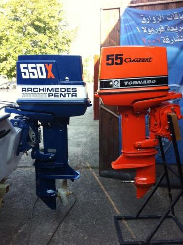

Hej guys,
after some work done we got a Crescent Tornado and one AP550X completely rebuild.
Im really proud. Here a picture.
Best regards,
Roman
