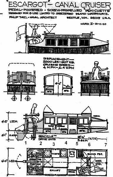

Gäst
hittade detta bland mina udda husbåtsbyggsbilder
