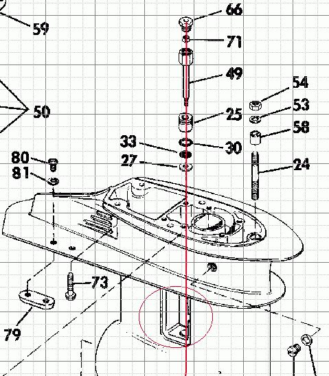

Idag fick jag fingrarna ur och ska meka växelhus. Men jag får ju inte bort det! Lossar totalt 4 skruvar och en mutter nedtill, sen har jag läst mig till på forumet att man ska lossa vid växelföraren upptill också? Hittade en sprängskiss och förklaring till en 25hästars suzuki, men den skissen hjälpte inte mig. Såg inte likadant ut.
Så kan någon beskriva vart man ska lossa för att få lös växelhuset?
Tack för bilderna. Har nu skrivit ut dom och ska bege mig till garaget. Hade dock lite svårt att tyda vad som är vad på denna bild, och vad som ska göras..men jag kanske kommer på det sen när jag är vid motorn.
Ja va bra, tog bort plastgälarna förut idag och fick syn på växelstången med nått som gick att skruva på där. Visste inte om det var någon slags justering. Men det är alltså där man tar isär växelstången för att får lös växelhuset.

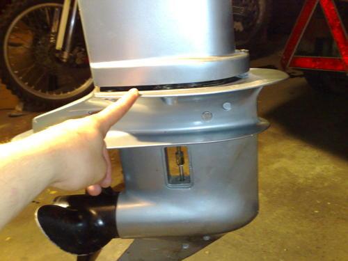

Nu har jag ju försökt att att dra bort växelhuset med hela stången fäst ända upp, det har ju lossnat lite. Har blivit en glipa på 0,5-1 mc mellan riggen och växelhuset (se bild). Har nått lossnat, glidit ur läge där uppe? Kommer allt gå sönder sen när jag sätter ihopp det och startar motorn måntro?
