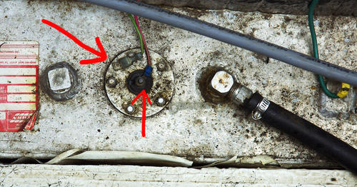

Det måste vara givaren som bilden visar? Är det den i mitten som då skall jordas?
Inne i givaren sitter det ett motstånd som ändras genom en hävstång som höjs och sänks efter bränslenivån. Du kan testa givaren genom att ta ut den och ansluta den till ett bilbatteri.. Du kopplar en plusledning till bränslemätaren, Jordledning dras till givaren ståldel som tankinfästningen sitter fast i. Obs! det som sitter under fästplattan. På mittpolen på givaren sätter du ena av ohm-mäatren kablar och den andra kabeln drar du till bränslemätarens minusanslutning (den som givarkabeln normalt sitter i)och koppla en minus till den andra minusanslutningen ( om det är plasthölje bak på mätaren)  Genom att röra på hävarmen ska det visa olika ohmtal. Ett vanligt fel är att det inte blir jord mellan fästplattan och den inre delen av givaren, ofta på grund av rost eller dålig kontakt mellan delarna.
Bränslemätaren kollar du genom att anluta plus och jord och sedan drar du en extra jordkabel till givaranslutningen. Då ska givaren visa på fullt utslag. Vanligt fel på givaren är att det inte jordar i tankanslutningen.
