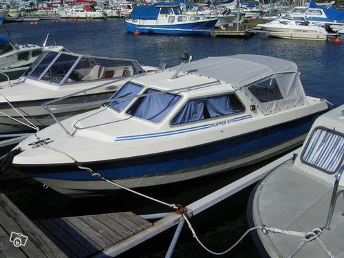

Flipper 575 ht
Skall iväg imorgon 20 juli och titta på en Flipper 575 ht 87a.
Skulle vilja ha lite tips vad jag skall titta efter svaga punkter osv..
Flipper 575 HT
Årsmodell 1987
Yahamha 70 hk 1987.
Tacksam för svar då jag är novice..
Mvh
John
1. Båten:
a) Skrovet vill du veta om det är helt i botten så det inte har tagit in el kan ta in vatten, eller om det på annat sätt kan vara försvagat (sprickor osv). Svårt att kolla när den ligger i vattnet. Blir då bäst att få nån sorts försäkran skriftligt i ev kontrakt ni skriver. Kontraktmall finns t ex här. Om du sen till hösten när båten skall upp för vinterförvaring hittar nån slarvig lagning eller så är det bara att kontakta säljaren som får vara med och betala kalaset för lagning (under förutsättning att han nu visste om lagningen vilket kan bli svårt att visa).
B) Akterspegeln är en sak som kan bli sur på lite äldre båtar. Otäta motorbulter genom akterspegeln, ekolodsgivare, fartgivare osv som skruvats in i akterspegeln in i plywooden kan ge vatteninträgning. Det brukar man kunna höra om man knackar med en liten hammare. Det blir mer dovt ljud om plywooden är vattenindränkt. En fuktmätare kan även avslöja sura akterspeglar.
c) Kapellet, är dyra att köpa nya så ta i beräkning att du kan behöva fixa det eller köpa nytt inom snar framtid om det ser risigt ut. Är båten fin i övrigt så spelar det ej nån roll om kapellet ser risigt ut. Går  att laga och köpa nytt men nytt kostar mellan 5-10 tkr beroende hur många finesser du vill ha på ett nytt kapell om du låter sy upp ett hos en kapellmakare. Ev kan Flipper ha orginalkapell i lager men orginaldelar brukar hamna lite högt i pris.
d) Inredning m m, det ser du direkt om den har skötts om. Men inredning slits så ha inte för höga krav på perfektion, Viktigt att ratten med styrhus och vajer (om det är mekanisk styrning) ser OK ut och går lätt utan alltför mycket glapp. Har den hydralstyrning får man lyssna efter oljud (knarrningar) som kan betyda luft i systemet (går i regel att lufta bort).Om styrkabeln går igenom tiltröret vid motorn kolla att det inte är rost där. Elen kan vara ett kapitel för sig. Skatboliknande elhärvor kan göra det svårt att förstå sig på hur allt är kopplat men ett 12 volt elsystem på en båt är inte alltför komplicerat. Motorkablaget brukar det sällan vara nån som varit och rotat med men inkoppling av div utrustning kan vara si och så med ibland. Från början brukar det inte vara så mycket mer än huvudbrytare (sitter oftast vid batteriet), lanternor med on/off brytare och ev polplint och några säkringar furutom alla instrument till motorn och ev tankmätare. Senare kan olika ägare ha kompletterat med innerbelysning, elektrisk länspump med ev brytare, stereo och högtalare osv. Snyggt och prydlligt draget med kanske nummrering av kablar och ett elschema, eller så kan allt vara kopplat i ett virrvarr. Dock är det ganska lätt att röja upp i ett ev skatbo så har du inte tummen mitt i handen så kanske det kan vara ett bra prutningsargument och så fixar man det själv sen. Har själv gjort om elsystemet från grunden i två båtar utan större problem och jag är inte speciellt elkunnig el händig (det jag inte kunde läste jag in mig på).
Dynor är ganska dyrt att fixa nya så är de väldigt slitna så ha i beredskap att det kan behöva köpas nytt el kläs om snart.
