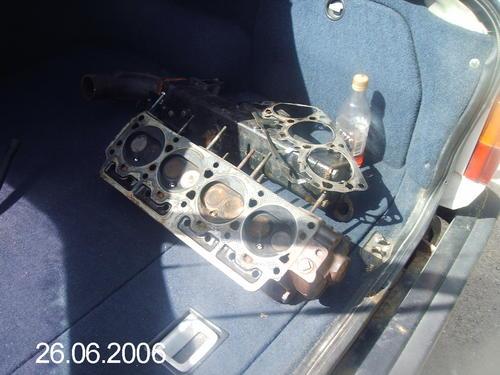

hittade felet idag!, termostaten hade fastnat i halv öppet läge... plus en trasig toppackning, oljan ser ut som bailys... ser ut att vara en liten spricka mellen kylvatten kanalerna mellen cylinder 2 och 3.. tror ni det gör något!?...
Gäst
sprickor mellan vattenkanalerna gör inget. kolla däremot var toppackningen var brusten och sök anledningen till detta. eftersom du fick ner vatten i oljan och inte tvärt om så syns nog skadan tydligt. Passa på att lämna in toppen eller även blocket på tvätt, renoverar firmor har het vatten och även ljudtvättar som slår sönder allt som inte ska vara i kanalerna.
Gäst

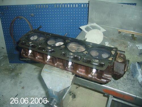

kollade din bild lite noggranare burk nummer 3 har nog gått på vatten ventilerna ser för rena ut.  lägg en rätskiva på toppen och kolla om den inte slagit sig.
vet inte vilken cylinder du menar, men cylinder två från termostathuset räknat hade läckt vatten från  kanalen mellen cylinder ett och två. cylinder tre har ny avgas ventil...
Byt termostaten och topplockspackningen så ska det funka sedan. Använd en marin topplockspackning.
Gäst
var toppen rak? ingen idee att skruva ihop skrot, bättre att spänna upp den och ta ett skär.
