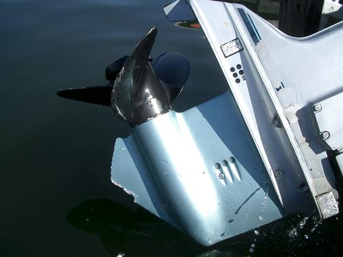

Hej jag var skicklig och körde på en sten så skeddan gick av på 1/3 dels längd från drevkonen på min Evinrude 75hk 1985. Är det något som går att svetsa? Jag såg på båtmässan att skeddor såldes lösa i råmetall men vet ej om det var i aluminium eller stål. Vad kostar det hos nån som kan?

Det går att svetsa. Jag fick detta jobb gjort hos Nordwall Marin i Stockholm en gång med mycket bra resultat. Vet dock inte vad det kostade då det löstes mellan Nordwall och försäkringsbolaget. Du når dem på 08-6600109.
//Jonas
Ja det går att svetsa i aluminium har gjort en ny bit på min motor och det har då fungerat bra!! Kan du inte svetsa själv så kan du ju lämmna in den. Jag har alla grejer på jobbet så det kanske blir knepigare för dig om du inte har tillgång till svets och tråd.
100 ggr lättare än att svetsa propellern då den ska vara balanserad osv.
Men lämna det till en som kan svetsa alu, det är svårt som fan.
det är skit lätt och svetsa alu även en propelor är ingen problem svetsa din skeddan kosta /- 150 kronor
