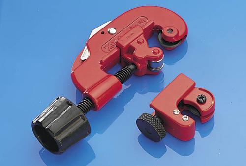

Jag har övningskapat med bågfil på ett löst rör och det blir inte snyggt/rakt. Har för mig att det finns rörkapare som man snurrar på rören. Har rörmokare dådana eller var hittar man en sån?
rörmokarn har, bygg-/järnhandlarna också... Kommer inte riktigt ända intill, men det kanske inte gör något.

Ok, tackar då var det löst!
Jag hade sökt på rörkap och allt möjligt på hemsidan men inte just röravskärare.

Ser att röravskäraren är för koppar. Koppar rör är riktigt mjuka i gämförelse med rostfria rör. Jag tror inte att resultatet blir vidare bra med en röravskärare anpassad för kopparrör.
Vad tror ni ?
/ Plarsa
Jag använde dom ovan till mina pulpitrör och det vart kanon!
Ingen ide att lägga massa $$$ om man bara skall kapa några rör.
