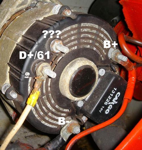

Hej. Precis köpt en båt med Volvo Penta V8 -89. Motorn har varit ur på varv för servce på bla powertrim. Nu undrar jag om varvet har kopplat tillbaka allt rätt.
När jag provstartar motorn får jag ingen laddning. Generatron är kopplad via en fördelare till två batterier start förbruk.
Men även om jag mäter direkt på generatorns B så får jag ingen laddspänning.
Så här är det kopplat.
B- till jord
B till ingången på laddfördelaren
61 (D ???) till på batteriet om huvudströmbrytaren till startbatteriet är på ???
Dessutom finns ytterligare en anslutning som är fri på generatorn.
Har ni några tips hur jag ska felsöka????? Vad är den fria kabeln till? Är det rätt att ha 61 till batteriet via huvudbrytaren????
Är du säker på att du sett rätt på märkningarna? Men har det tidigare fungerat med kopplingen som finns avbildad finns det ingen anledning att betvivla detta nu. Jag kan för övrigt inte se att ledningarna nyligen vara lossade.

Men jag skall utan att veta lämna ett förslag på vad som kan ha hänt under vintern med din generator. Jag tror att dina kol hängt sig. Det är bara att ta loss kolhållaren och slipa lätt på kolen så dessa rör sig obehindrat i hållarna. Där är i alla fall en ganska vanlig felkälla.(kolen sitter under Cargo det är 2 st 4 mm skruvar, lossa dessa försiktigt så de inte går av) /mvh/Nitro
Ok, tack för tipset, ska prova ditt tips med kolen.

Den enda beteckning jag hitta är 61 alla andra anslutingar är anonyma, känns inte bra!!!!

Det verkar vara rätt kopplat. Den fria kabeln kan vara till en varvräknare. Du har inte skrivit någonting om hur den är märkt.
Det är ju det som är problemet. Jag hittar bara märkning på en enda av generatorn fyra anslutningar, nämligen 61 som jag antar är samma som D plus  .
Övriga tre anslutningar saknar identifikation, men jag hoppas att man har satt B plus och B- rätt i alla fall.
Från D-plus går ju kabeln oftast via laddningslampan och tändningslås till plus på batteriet. Den ström som lampan tar räcker till för fältmagnetiseringen. Ofta sitter det ett motstånd parallellt över lampan för att öka strömmen. Om lampan är trasig och det inte finns något motstånd så får generatorn ingen fältmagetisering och laddar inte. Jag vet inte om det ser ut så på din båt men kanske något att kolla

Det ser ut som att du har kopplat rätt. Prova med att koppla bort kabeln på D (61). Ta en kabelbit som är tillräckligt lång. Koppla ena änden till D, starta motorn och dutta andra änden på batteriets pluspol. Mät om du får laddspänning på B . Får du mer än 13 Volt så har du antagligen problem med laddningslampan eller kablaget till den.

Det var generatorn som var död.
Köpte en helt ny, passade på att köpa en lite biffigare på en gång.
