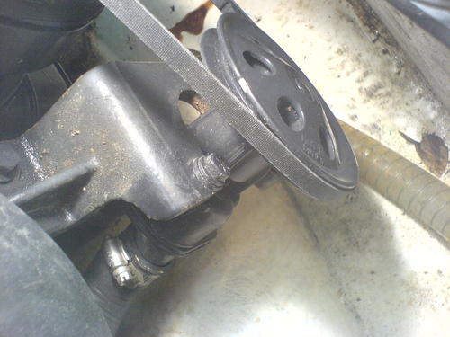

Hur byter man impellern på en VP? Måste man montera bort hela vattenpumpen, se bild, med två skruvar plus två slangklämmor, eller ta bort drivhjulet på något sätt och byta från framsidan?

Tack för svaret! Gäller det också om jag har ett 290 DP drev? Finns det alltså ingen impeller i vattenpumpen på bilden?
290 har ingen impeller i drevet.Du har en impeller i pumpen på bilden locket borde sitta på baksidan där slangarna går in.
Ta bort pumpen så går det lättare att mecka.
