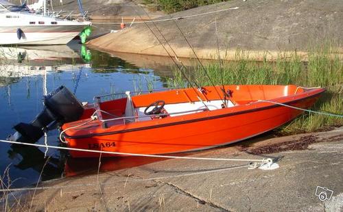

hej jag har ingen direkt erfarenhet om båtar men försöker lära mig nu när äntligen har köpt en!
Så nu vädjar jag efter hjälp från erfarna båtägare!
jag har köpt en jofa kuling -tidigt 80 talare!
funderar på att måla den vit, hur målar man och vad ska man tänka på?
vad kostar färg och var köper man den?
Har ingen motor till den ännu men ska köpa, men vet inte om det ska vara en kort eller lång rigg?
väldigt tacksam för svar
/JON

jag har lång på min .. ca 51 cm. vet ej om den är ombyggd. har själv forskat en del på ämnet och de flesta säger kort. undrar om det finns 2 olika aktersp. kan skilja på årsmod tror jag min är 78-79. nyare än så borde ha lång då...om min inte är höjd förstås.//nybörjare på båtar
de ska vara lång rigg på en kuling smiley-smile.gif\
Har haft en kuling, tror den var ifrån -88. Jag hade kort rigg på min,och jag vet att vi diskuterade mycket om det skulle vara kort eller lång. Min motor var på 30 hk och det var i klenaste laget.
Stefan
Det finns alltså både lång o kort. Om inte kort är standard och de långa är ombygge.? Min ser iallafall orginal ut!--lång alltså
