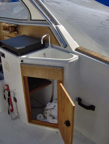

Här kommer en fråga kring träinredning. Jag tittade på en 10 år gammal Örnvik i helgen och blev förvånad över skicket på teaken i sittbrunnen som hade spruckit i ytskiktet eller angripits av mögel. Jag har försökt söka kunskap på forumet men blir inte klok på skillnaden mellan fanér och plywood, är det samma sak och är det vad som visas på bilden?

Den bilden du posta i ditt inlägg - träet på den bilden ser ju inte så illa ut, bör gå att få fint igen. Mugghållaren - såna finns att köpa nya i teak för ca 200 kr (kolla i Watski katalogen) om du vill ha ny sådan.

Det där verkar ingen fara av bild 2 att döma. Gissar att du får detta i fint skick med 1-2 dagars jobb lite beroende på hur händig du är.
Att bara skura rent och sen Teak cleaner kommer att ge bra resultat och sen på med några lager teakolja. Det kommer att bli ett lyft och kan räcka åtminstone denna säsong. Vill du har superputs på det hela så gör det till ett vinterprojekt och ta lös trädetaljerna och jobba med det hemma i lugn och ro i vinter i så fall. Då kan du kanske använda t ex Benarolja som är lite finare, finns i blank el matt.
