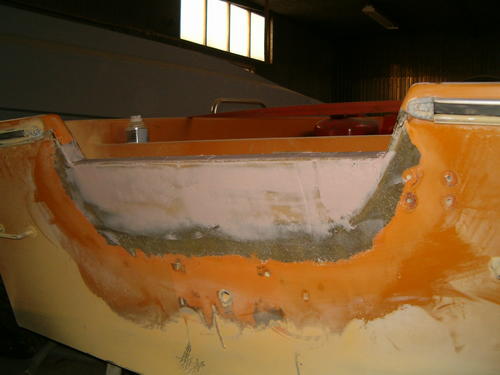

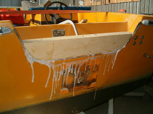

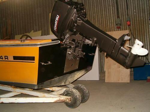

ska bygga om för lång rigg,har precis limmat på stödet.Ska plasta,spackla o måla på det här.Blir nog bra......21.gif\
Har du borrat ca10mm hål och slagit ner rostfria pinnbultar så håller det nog.
Tänk bara på att slipa bort gelkoaten så plasten kommer fram där du ska plasta så biter det bättre(om du inte redan visste).Lycka till
Jag skulle nog överväga att bocka till en aluminium eller hellre rostfri plåt där motorn skall sitta så du får stöd av plåten på baksidan och framsidan av akterspegeln. En plåt som alltså börjar lite nedanför nedre motorbultarna sen går upp och över kanten på den nya uppbyggnaden och sen ner på baksidan så långt ner det finns plats så att övre motorbultarna går igenom plåten där. Då kommer det nog att bli väldigt stabilt.
