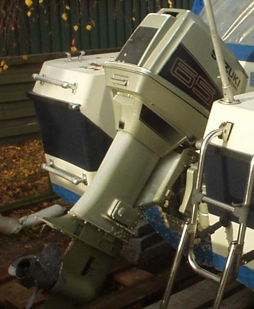

Är nybörjare inom detta område. Nybliven ägare av en Suzuki 65dt -87:a
Körde motorn idag i en balja med vatten.. Det kom ingen skvallerstråle eller något (förutom avgaser) från kylvattenutsläppet...
Körde motorn ungefär 3ggr à tio minuter.. Motorn var rejält varm, men värme larmet ljöd aldrig.. Vågade inte ha motorn igång längre..
Vet inte när impellern senast var bytt. Kan det vara lösningen?
Möjligt att om det inte kommer vatten, har inte givaren nått att känna på, bara luften i kanalerna?!
