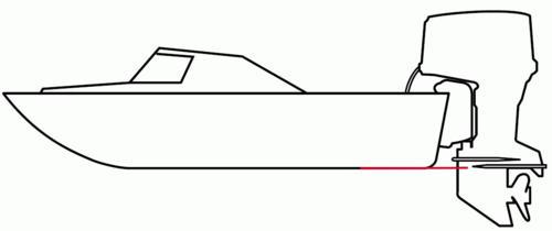

Om kavitationsplattan hamnar jäms med kölen så kommer det att funka om än att farten blir snipafart med 9,9 hk. Se bilden.
Av alla jag känner med motorbåt så är det endast en som har snurra med kort rigg, en Jofa Kuling.
Alla andra har lång rigg, även om många har hissat motorn ett bulthål eller 2.
