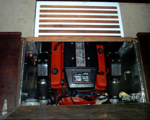

>Så här ser det ut, jag gav 38000kr
Ja, just det. Ser skitfint ut!
Det är inte värt att stoppa i mindre.. Du ser ju ut att ha hur mycket höjd som helst kvar till relingen, och det är väl så man räknar övermotorisering ?!
38 000 måste vara ett fynd om den var i bra skick. Men har du duoproppen eller sp på den då?
 /R
Singelpropp ,jag fick den försäkrad med den nya motorn också .Premien steg från 2700 till 3700 vilket är ok.Fördelen med v8an är att det finns mycket reservdelar och så är den robustare .

Måste vara en dröm att byta tändstift och oljefilter på... 171 an duger bra, då blir inte båten så baktung heller..
Det går men är lite trångt ,men det är en liten fördel med att den blir baktung för med det här skrovet så har båten en tendens att överplana med för många hk .
