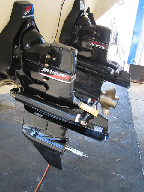

Mitt BB drev (Alpha one) skar i våras, firman som fixade ett nytt hade ett normalroterande inne (det som skar var counterroterande) och sade att det inte spelade någon roll > ny prop (21)   justering i gasreglaget.
Jag har efter det bara fått  BB upp i ca 3600 rpm medands SB varvar upp i 5500 och trott att maskinen har tappat komp. Testade en 19 prop på BB i helgen och vips varvade den upp i 5200, medans plötsligt SB nu sackat lite (4400).
Det verkar på det hela, vara helt fel att att ha  2 drev med samma rotation (vatten/luft mm).
Vad säger ni experter?? (måste nog reparera det gamla och sälja det nya med 21 stålprop som endast gått 10 tim :(  )
MBH/Peppe

Det är samma utväxling på båda dreven (uppmätta). Kan var som du sade 1.84 på ena, det nya är definitivt 1.81.
Men eftersom dom påverkar varandra så mycket verkar ju rotationen vara väsentlig, dvs det får inte vara samma rotation.
/Peppe

En av dom stora fördelarna med duoprop är just att du har motroterande propellrar....samma fördel kan du skapa dig när du har två motorer om du har motroterande drev....du slipper hjuleffekten dvs proppens siddrift kompenseras bort.
Båda propparna är 21. Båten är en Sea Ray 290  Sundancer ca 4.5 ton.
I Mercurys prop selector rekomenderar den 21. Problemet tror jag, är att jag inte motroterar BB drevet (som det var innan), och därmed kommer SB drevet att ta in luft och därmed går i högt varv och fladdrar lite upp/ner.

Som jag sade; med båda 21 går BB så tungt (utan SB > högst 3000 varv, men varvar jag upp SB komm BB upp till 3800). När jag bytte till 19 på BB var förhållanden lite omvända. BB varvar upp men SB varvar inte helt upp, och är inte stabil (rör sig lite upp ner ca 300 varv).
Min slutsats är att BB tar hela greppet medans SB varvar upp nästan i luft för att
dom roterar åt samma håll. Eftersom jag aldrig hann få upp båten i planing med det gamla drevet (den skar just då, och den historien är rätt intressant!!).
/Peppe

Kör BB fullt och SB avstängd. Notera fart och varvtal.
Kör SB fullt och BB avstängd. Notera fart och varvtal.
Om du får samma värden på båda motorerna så är jag böjd att tro på din teori om rotationsriktning.
Förresten vad är max tillåtet varvtal på dina maskiner.
Nu kommer ni alla att skratta ihäl er!
SB varvmätare är defekt och visar ibland korrekt men mesta dels 500-1000 varv för mycket. Jag har varit fokuserad hela tiden på att hålla varven lika (inte så kul att köra 5500 varv på ena).
Nu kör jag på och då varvar BB 4200 och SB (felaktiga) 5500 vid full gas.
Troligen bör jag köpa 19 så varvet går upp till 4600 (hat ju idag 21)
