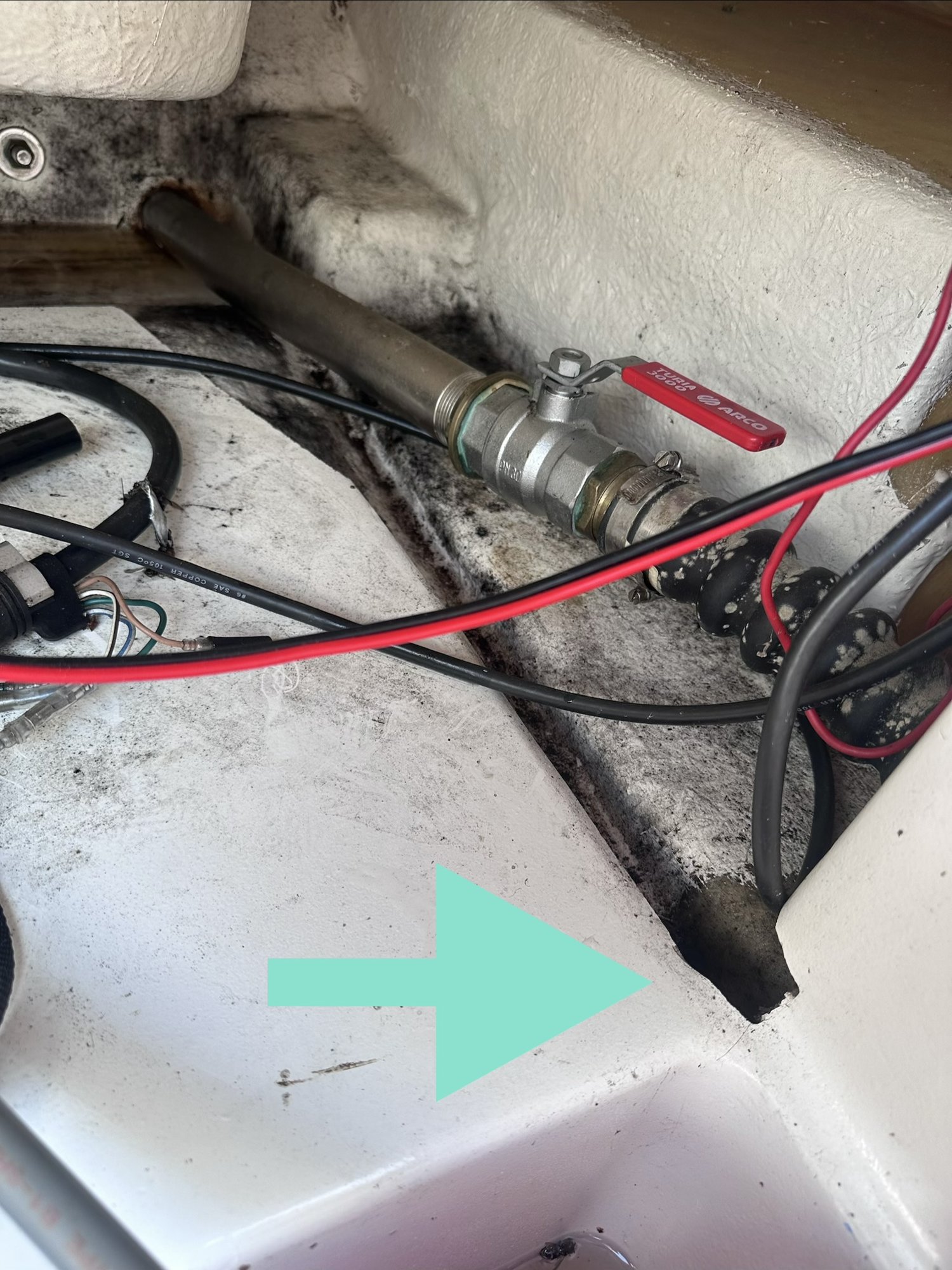

Det ser ut som någon tidigare ägare har sågat upp ett hål. På bifogade bilden ser det ut som det är lite ”vassa” kanter som om man sågat. Precis rakt ned vid pilspetsen var det vatten långt ned. Antar att hålet kommunicerar med dubbelbotten.
Har tyvärr ingen tryckluft. Jag antar att skrovet är tätt med tanke på att det inte droppade någonstans på skrovet. Det enda som droppade lite var från infästningen av badstegen men det gav sig efter en 20 min.

38 minuter sedan skrev BjLind:
Ja jag vet inte om det är "original" eller efterkonstruktion.
Men slangen ser lite mysko ut och liknar mest en universal nödkylarslang men vet inte heller om detta är original eller inte.
