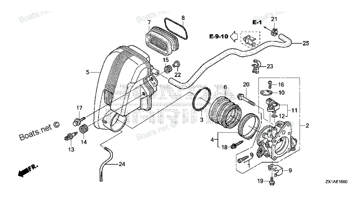

Har haft problem med min BF115D som har läcktolja i tid och otid, oftast när den är upptiltad. Tror jag har hittat boven, längst ner på "luftburken" ska det sitta en slang, men det gör det inte på min. Så olja från vevhusventilationen som går in i luftburken rinner ut där ibland. Verkstadshandboken gav inte så mycket mer hjälp än att det ska sitta en där, men jag hittar inte vart den ska gå? Borde kanske dras tillbaka till tråget via någon nippel. Någon som vet? Eller kan kolla på sin motor. Borde vara samma på BF115 BF135 och BF150

Själva slangen längst ner på insugningsljuddämparen är nog bara en dräneringsslang och skall nog inte sitta någonstans.
Är det mycket olja i insugningsljuddämparen?

Är det bara jag som inte förstår, men då sitter väl "oljefällan" i ingången till luftburken? Dvs där den suger in luft? Vevhusventilationen går ju från vevpartiet och in i burken efter nätet som sitter i toppen, den suger ju luft från burken i botten via spjället. så all olja som kommer från vevhusventilationen hamnar ju längs ner och ut via min nippel som saknar slang, om det inte går med insugsluften dvs

Aha jag trodde du menade nätet som sitter i insugsdämparen nr 7 här, då är jag med det finns ett till när i andra änden av slang nr 25 antar jag. Men jag skulle ändå vilja veta vad jag ska göra av nr 24. går den bara ner i riggen?
Ja men inte i ventilkåpan där 25 går in, kolla länken jag bifogade innan.
Nr 10 och 11 på bilden
Var 24 ska ta vägen har jag ingen aning om, kolla om det finns någon "skål" eller nåt i kåpan den ska ner i.
