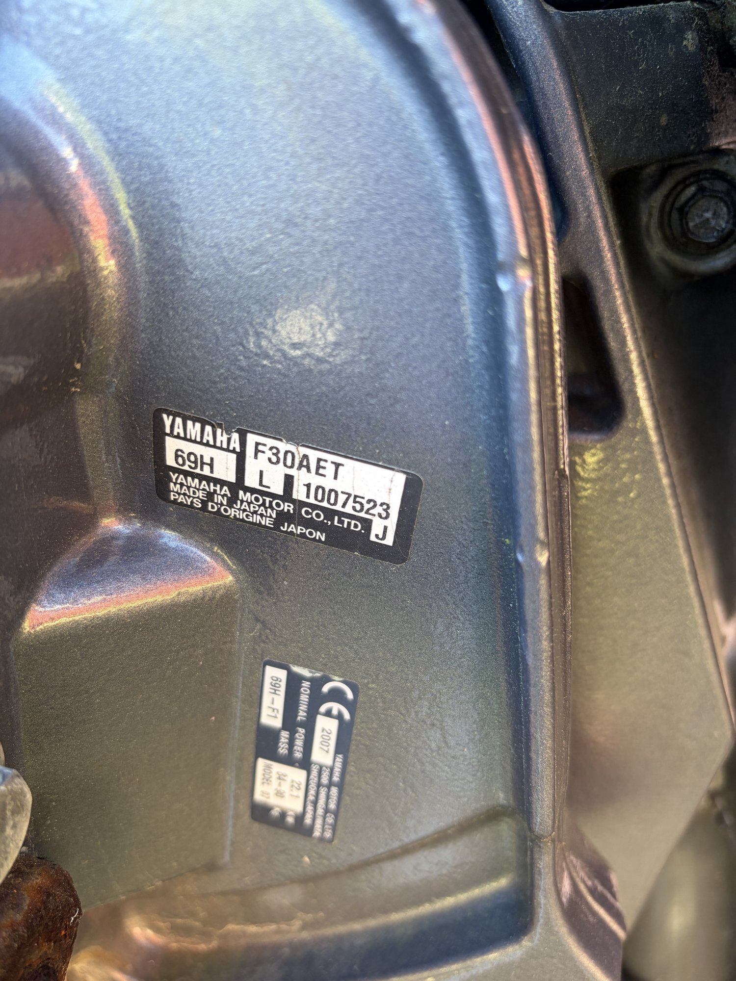

Ta helst en bild på motorns typskylt så man kan läsa fullständig modellbeteckning, serienummer samt den versala bokstaven nere i hörnet.

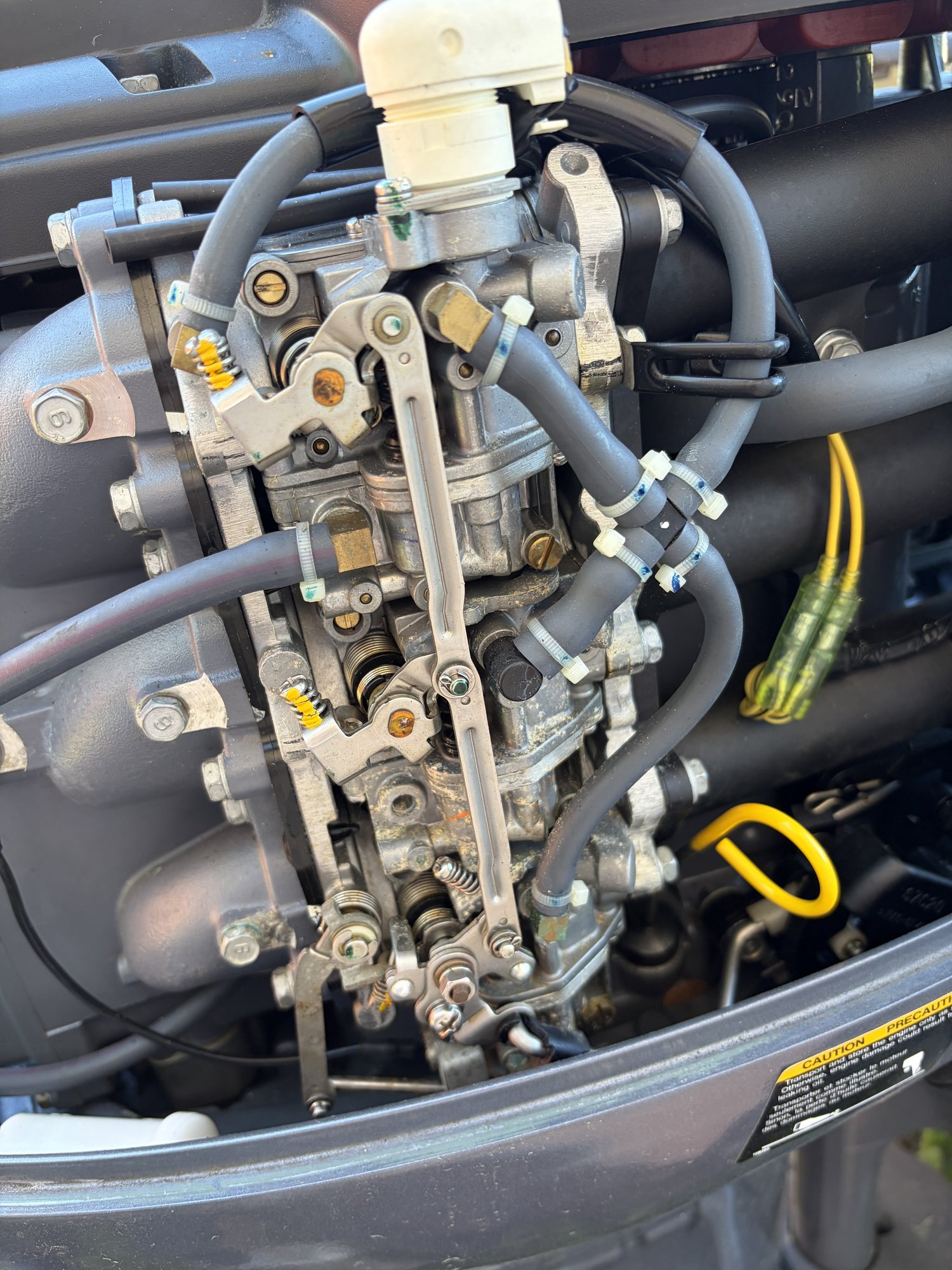

Är det förgasarmotor så kan du börja med att demontera alla förgasare, ta isär och rengöra med bromsrengöring samt blås rent med tryckluft. Kan behövas tvättas flera flera gånger för att för att få bort alla avlagringar.
Håll reda på var allt satt och i vilken ordning...
Byt packningar som går sönder eller är dåliga, laga INTE med packningsklister eller silikon.

Tack Pär.
jag bifogar bilder.
mvh
Sebastian
Jo det är en förgasarmotor.

Sagt och gjort. Jag plockade av och isär förgasarpacket och motorn går lite bättre men dör efter en kort tid åndå. Förgasarna såg helt ok ut. Munstyckena var inte igensatta utom den nedersta förgasaren den var lite mer skitig. Men jag gjorde rent allt och satte tillbaka på plats. Den går fortfarande rätt sunkigt. Kunde hålla tomgång i nån minut men dör sen. Provar man fler gånger så dör den på kortare tid.

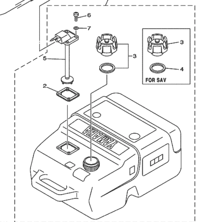

Ta en bild på tanken, så ser jag vilken tank du har.
//Pär
Har du denna typ av tank så demonterar du de 4 skruvarna som håller armaturen (5) i tanken och lyfter upp hela armaturen.
Sitter (skall sitta) en sil i botten på dykröret som går ner i botten på tanken, på vissa går den att lossa men på andra sitter den ihop med dykröret. Gör rent så gott det går...

Motorn ser ju ganska ren ut på bilderna.
