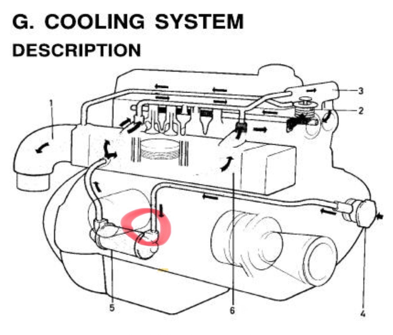

Jag har en Ockelbo T17i med en Volvo Penta AQ115. Jag bytte avgaslimpa för ett par år sedan och sedan dess haft svårt att få tätt i anslutningen av kylvattenröret från vattenpumpen till oljekylaren. Det är tätt med motorn av men droppar när trycket ökar. Jag hittar inget bra svar i verkstadshandboken på hur den anslutningen ska tätas. Är det någon här som har svaret i huvudet?
Sitter P-klammern (46 på bilden i länken) korrekt monterad?
Så den  inte drar röret åt något håll eller lyfter röret?
https://www.megazip.net/zapchasti-dlya-stacionarnyh-dvigateley/volvo-penta/aq115a-6625/aq115a-13104/aq115a-172854/cooling-system-induction-and-exhaust-manifold-earlier-prod-a-2042192#

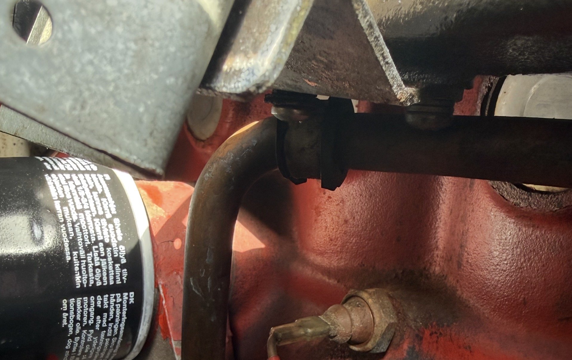

Alla andra berördad delar i sammanhanget hela, rena osv?
Om du bara sticker ner röret i gaveln med gummiringen monterad utan att dra åt något, glappar det mycket?
Ingen liten spricka i gaveln på oljekylaren där röret och tätningen montreas?
Skit i oljekylaren rörceller?
//Pär
Tack Pär.
Såhär ser det ut. Det skulle kunna vara så att p-klammern borde sitta på den högra bulten till förgasarfästet istället för den vänstra och att brickorna tidigare varit distanser för att få röret i rätt läge. Det jag minns är att det är svårarbetat med motorn i eftersom man inte ser vad man gör 😄
Ja jag minns inte riktigt, är mer än 30 år sedan jag skruvade Volvo Penta AQ motorer med B20 men det ser lite "onormalt" ut att P-klammern skall sitta där och den sitter mycket nära själva bockningen på röret.
