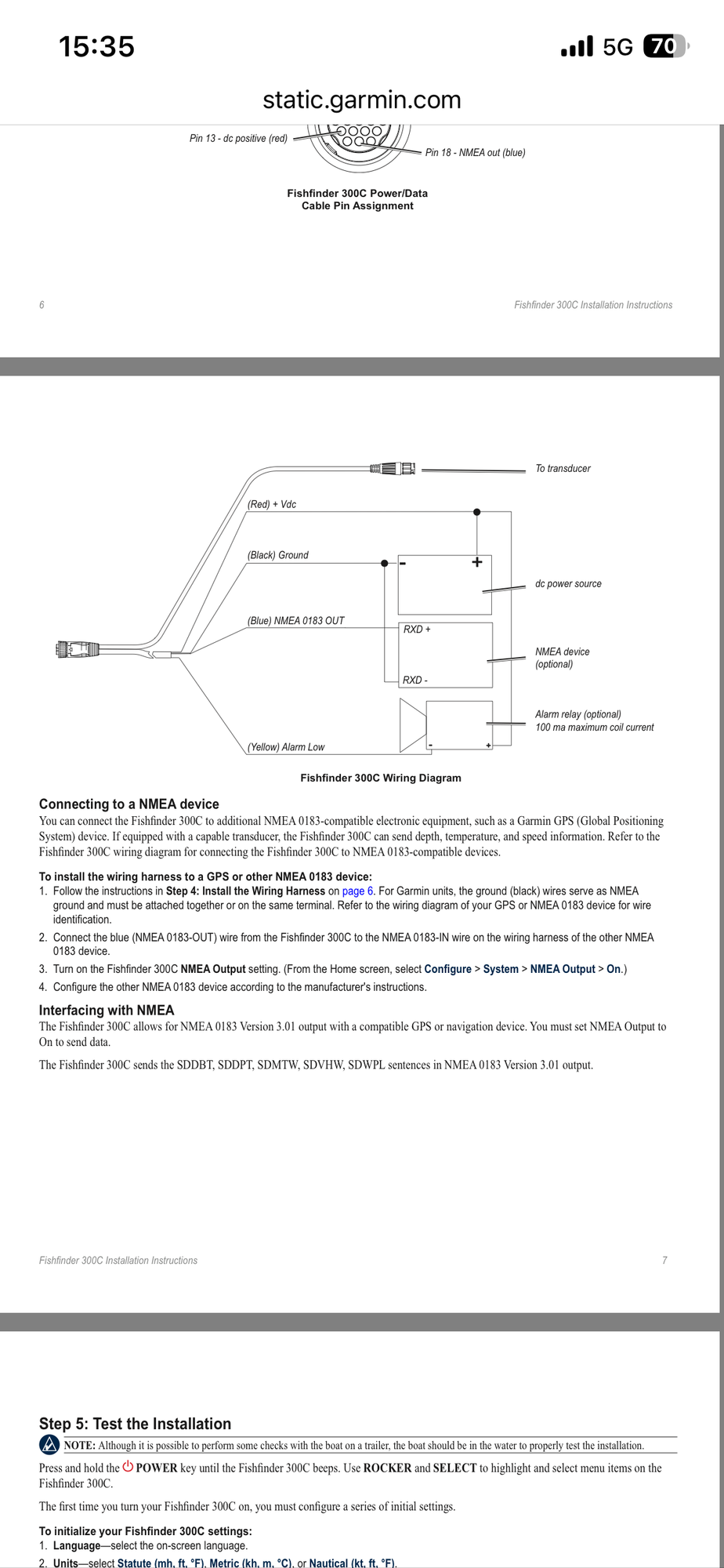

Jag blir inte klok. Enligt Garmin skall man kunna sammankoppla Echomap och Fishfinder för att man skall kunna få djupet även på Echomapen. Jag har givaren Airmar P70 som är inkopplad till Fishfinder 300C. Både den och Echomap 52DV är kopplad med plus och minus mot samma kopplingsplintar. Blå kabel kopplad mot brun och vice versa. RXD+ respektive RXD- kopplade mot varandra, dvs out mot in enligt NMEA 0183.
Trots alla försök får jag inte in djupet i Echomapen.
Någon som sitter med kunskap för att det skall bli rätt?

Jag har kopplat enligt manualerna, se bilder, men får ändå inte datan till Echomapen.
Jag ser bara en manual och en bild. Och om du kopplat ihop blå och brun som finns på den bilden (eller RxD+ och RxD-. som du skrev innan) så är det ju fel.
För att kunna ge ett vettigt svar så behöver du ju åtminstone visa oss BÅDA enheternas kablage och den ihopkoppling av dessas signaler du gjort.

På fishfindern är det inställt enligt detta
NMEA ut - Gör att Fishfinder 300C kar
sända information till annan NMEA 018 kompatibel elektronisk utrustning.
Skall rita upp hur jag kopplat.

Givaren in i Fishfindern (Ff). Blå (ut) från Ff och ihop med brun (Rx in) Echomap (Em).
Ff bruna (in) ihop med Em blå (Tx ut). Enligt skissen.
Skall Ff bruna kopplas bort från Em blå? Det är ju förstås bara Ff som skall skicka signalen och Em skall läsa den. Kan det bli heltokigt om båda kablagen är ihop dvs blå/brun och brun/blå.

Jag har kopplat Fishfinderns TxD (blå kabel) ihop med Echomaps RxD (brun kabel) inte samma enhet, så förklarar jag bättre.
Även också tvärtom dvs Ff brun kabel ihop med Em blå kabel - skall dessa sistnämnda kopplas ifrån varandra?
Allt löste sig.
Blå (Tx ut) från Fishfindern till brun (Rx in) på Echomap.
Kopplade bort brun från Fishfindern som var ihop med blå på Echomap.
Då läste Echomap data från Fishfinder och allt funkade som det ska.
